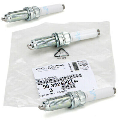

  • Mir wäre das beim 1.2 Turbo persönlich noch zu heikel. Es gibt ja die NGK mit Peugeotnummer als Ersatztyp für die Boschkerzen.
    NGK ILZKGR7B 8G z.B. hier
    3x ORIGINAL Peugeot Zündkerze 2008 I 208 II 1.2 PureTech 101-130 PS 9833964280 | eBay
    Entdecken Sie 3x ORIGINAL Peugeot Zündkerze 2008 I 208 II 1.2 PureTech 101-130 PS 9833964280 in der großen Auswahl bei eBay. Kostenlose Lieferung für viele…
    www.ebay.de
    Wenn einen der neuen Motorkennbuchstaben ab 2018 mit Partikelfilter hast wäre das die richtige.
    Die Champion sollten grundsätzlich geeignet sein, würde ich aber nur als Ersatz nehmen wenn es die NGK nicht gibt (Bosch würd ich gar nicht nehmen).
    Platinelektrode sagt man weniger Oxidationsneigung nach als Iridium,
    die Russen fahren in ihren Grandland 1.6 häufiger die weit verbreiteten Platinkerzen NGK 5843 PLZKBR7A-G, welche genau wie diese Champion wohl im BMW System verbreitet sind, und ne "frischere Nummer" haben.
    Aber wie gesagt, solang es NGK mit Peugeotnummer lieferbar gibt, würd ich die auch nehmen.

  • Passen nicht, sind 16mm. Sind zu groß.
    Aktuell verbaut werden NGK Iridium.
    Teilenummer 9833964280 .
    Bei Iridium soll die Elektrode länger halten, ob das überhaupt einen Sinn hat wenn die Kerzen sowieso alle 20tkm raus müssen wäre die andere Frage.
