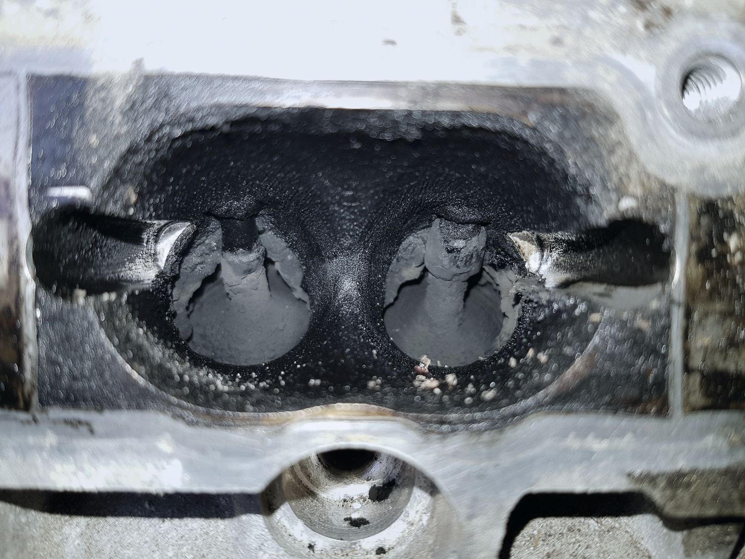

    Solang nicht Zahnriemenpartikel mit verantwortlich sind, hat der Zahnriemen nichts mit dem Ölverbrauch zu tun. Der 1.2 und 1.6 hat bekanntlich wie viele Autos das Problem mit sich zusetzenden Kolbenringen, das Fahrprofil was die Alterung des Zahnriemen beschleunigt (also viel Kurzstrecken) hat auch die Effekte mit der Verkokung.
    Verkokung bei Direkteinspritzern - Ursachen und Folgen - Krafthand
    Typische Ursachen, Fehler, Symptome und Auswirkungen von Verkokungen an Ventilen und Motoren mit Direkteinspritzung.
    www.krafthand.de
    Es sind Prozesse die an sich nicht unbedingt miteinander zusammenhängen, der 1.6 macht dasselbe auch, aber der hat einen Steuerkette.
    Aber im Werkstattalltag wird bei einem Auto mit dem 1.2 wo der Zahnriemen vorzeitig altert, der Ölverbrauch häufig dazukommen und dann weil der Motor verdreckt dann auch häufiger LSPI, wer dann immer schön Öl nachschüttet und dann 20.000km mit einem Öl nochmal fahren will verschlimmert das ganze, die Rückstände vom verbrannten Öl werden zurück in den Motor geblasen, und der verdreckte Motor wird innerhalb kurzer Zeit noch dreckiger,
    Verbrauch beginnt bei ca 60-80.000km meistens und zwischen 90 und 120.000km geht der Motor dann entweder wegen Frühzündungen wegen LSPI schon hoch, und falls nicht sind die Kolbenringe dann bald so zugesetzt dass der Kolben reiben/frisst und der Zylinder kaputt ist.
    während ein reines Langstreckenauto oft keins der Probleme bekommt. Dann können solche Aussagen schonmal flappsig gemacht werden.
    Also was kann man da machen? Ölspülung dass Ringe wieder freier werden, häufige Ölwechsel, Drosselklappenreiniger für die Einlassventile, Zündkerzen häufig wechseln.
