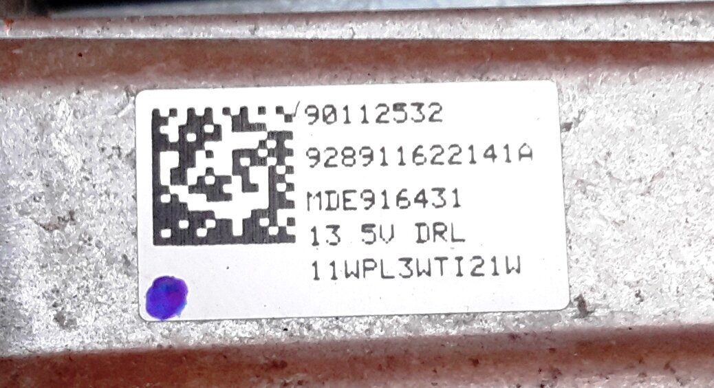

    ich habe den gleichen Fehler, Blinker links.
    Werkstatt sagt Steuergerät austauschen. soll ca. 500 € kosten.
    Kann mir jemand die Teilenummer für das Steuergerät geben und muss das Steuergerät ( gebraucht) programmiert werden.
    Oder gibt es eine günstigere Lösung ?
    Danke im Voraus.

  • Hallo wlsc und herzlich willkommen im Forum. Eine Suchanfrage über Google :) :
    Steuergerät Blinker Opel CROSSLAND (X), 80,00 €
    Steuergerät Blinker Opel CROSSLAND (X) OE-Nr: 90112532 Bj 2017 Abholung nach vorheriger Terminabsprache möglich Zur Terminfindung schreiben Sie uns gerne ei
    autolando.eu
    https://www.ebay-kleinanzeigen.de/s-anzeige/-3657-steuergeraet-blinker-opel-crossland-x-/2255108821-223-1949
  • ist die Teilenummer bei allen typen gleich?
    es gibt ja 2 verschiedene LED und H7 Scheinwerfer.
    Plus eventuell neuere revisionen derselben.
    Ich würde empfehlen am eigenen Fahrzeug zu schauen was verbaut ist.

  • Ich würde empfehlen am eigenen Fahrzeug zu schauen was verbaut ist.
    Das macht Sinn. Ich wollte mit meinem Beitrag auch nur zeigen, dass man solche Teile findet. Wobei das immer das gleiche Teil ist, Anzeige einmal über den Shop des Anbieters und einmal über ebay :)
