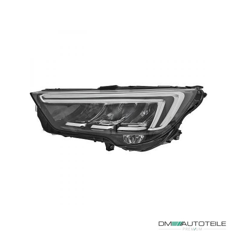

    Edit: Hab da beim Gurgeln noch was gefunden:
    LED Scheinwerfer mit TGFL rechts passt für Opel Crossland X (P17) ab 2017-2020
    Lieferung: Stellmotor für elektrische LWR (Leuchtweitenregulierung) wird vom Original übernommen Einbauposition: vorne links (Fahrerseite) Lampentyp: LED…
    www.dm-autoteile.de
    Der sieht doch theoretisch nach dem richtigen aus. *grübel*
