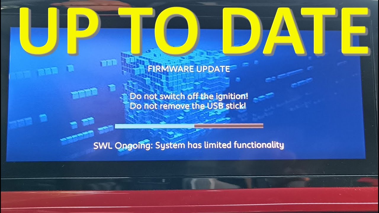

  • So, ich habe mich heute getraut das Update auf Softwareversion 21.08.90.52 zu installieren. Hat zum Glück fehlerfrei in knapp 20 Minuten geklappt.
    Den USB Stick konnte ich mit dem Opel Tool erstellen und installieren. Im zweiten Schritt muss ich jetzt noch das Kartenupdate auf Version 31 installieren.
    Falls jemand sonst noch plant die Firmware auf die aktuelle Version zu updaten, macht das besser vor dem 08.11.2026. Wer weiß, ob Stellantis danach mal wieder vergisst die Zertifikate zu erneuern.
