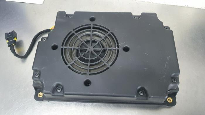

    Vorrat Übersicht 1 Gebrauchte Opel Crossland X Subwoofers
    www.proxyparts.de

    vielen lieben Dank für die Hinweise und Tipps, aber das Navi baue ich nicht aus, da traue ich mich nicht ran, früher war das kein Thema bei den alten Radios, interessant ist der gebrauchte Opel Subwoofer,
    das wäre natürlich gut wenn irgendwie ein Anschluss vorhanden wäre und ich diesen nur anschließen bräuchte. Ich wurschtel mich da mal durch auch bei dem Video, nochmals tausend Dank.

  • interessant ist der gebrauchte Opel Subwoofer, das wäre natürlich gut wenn irgendwie ein Anschluss vorhanden wäre
    Hast Du mal diese Filzmatte im leeren Seitenteil weggeräumt und nachgesehen, ob dort noch ein Kabel liegt? Wie die die Steckverbindung aussehen muss, kann man ja am Bild des gebrauchten Subwoofer erkennen.
  • Hast Du mal diese Filzmatte im leeren Seitenteil weggeräumt und nachgesehen, ob dort noch ein Kabel liegt? Wie die die Steckverbindung aussehen muss, kann man ja am Bild des gebrauchten Subwoofer erkennen.
    Nee, so genau habe ich nicht geschaut, aber guter Hinweis, danke! Mache ich morgen bei Tageslicht
