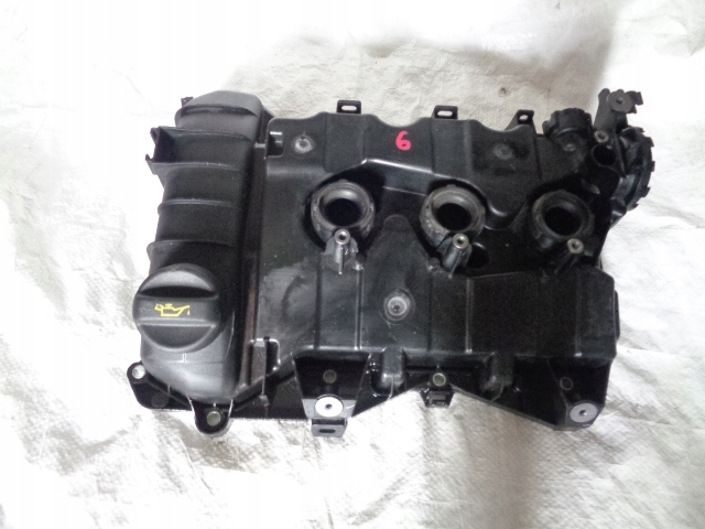

    Hallo Matthias, Du meinst sicherlich dieses Teil:
    Dann schau mal hier, soll angeblich lieferbar sein:
    9812111980-Opel-ZYLINDERKOPFDECKEL-Opel-Ersatzteil
    CITROEN PEUGEOT 1.2 PURE TECH POKRYWA ZAWORÓW 2019 - 8352343669 - oficjalne archiwum Allegro
    Informacje o CITROEN PEUGEOT 1.2 PURE TECH POKRYWA ZAWORÓW 2019 - 8352343669 w archiwum Allegro. Data zakończenia 2020-04-28 - cena 319 zł
    archiwum.allegro.pl
    Wenn nicht vorrätig, dann suche unter der Opel-Teile-Nr, 9812111980 weiter.

    Das ist der Ventildeckel für den 82er Puretech, nicht für den Turbo!
    kolumna
    Da lautet die Teilenummer 9808923780 und das Teil ist ganz normal lieferbar...

    Die Gelegenheit sollte man aber nutzen um auf die Risiken bei einert Motorwäsche hinzuweisen. Wer es eilig hat, sollte darauf verzichten. Und kolumna hat von einer Mebran geschrieben, vielleicht meint er nur einen Dichtring ?
    kolumna, was meinst du genau ? Beim Zafira ging auch der Dichtring nach 100 000 km kaputt.
    Und ich könnte mir auch vorstellen, wenn es nur um einen Dichtring geht, dass das Massenware ist, die bei vielen Motoren verbaut wird. Ohne Foto kann man hier nicht urteilen.
