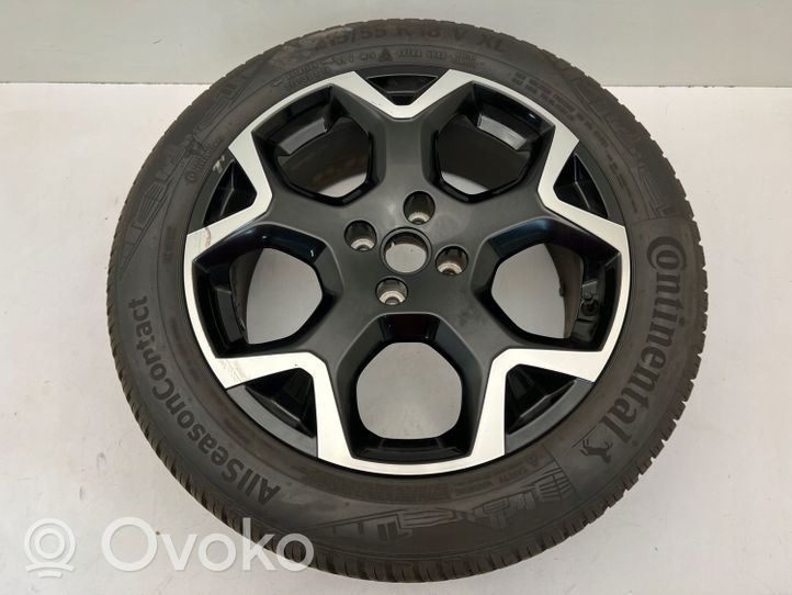

  • Ich weiss, diesed Thema ist schon alt.
    Mittlerweile gibt es aber 18 Zoll Felgen für den Crossland.
    Ich habe z.B. 18 Zoll Felgen drauf.
    GMP Matisse 7,5x18H2 ET20 matt anthracite diamond,
    Uniroyal 225/40 R18 92 Y XL FS
    Es gibt sowohl eine ABE als auch ein Gutachten.
    Eine Eintragung in die Papiere ist nicht erforderlich, wenn das Fahrzeug ansonsten serienmäßig ist.
    Es gibt aber auch 18 Zoll Felgen von MSW, Tec, oder Brock.

  • Und wie fahren die sich?
    225 ist ja schon was auf der Lenkachse.
    Wie ist es vom Komfort her? Bin noch nie /40 gefahren.
    Man hatte mir angekündigt, das die /40er deutlich härter wären bei Schlaglöcher oder Bodenunebenheiten verglichen mit den /60er. Ich fahre sie mit 2,4bar. Lenken lässt sich der Crossi eigentlich wie vorher. Als soviel härter empfinde ich die Räder nicht. Auch meine Frau hat sich nicht beschwert. Er ist jetzt aber etwas stabiler in der Spur bei Seitenwind. Der Spritverbrauch ist jetzt aber etwas höher. Auf 250km nimmt er sich im Durchschnitt ca. 1Liter mehr auf 100km. Auch das hatte man mir vorher schon angekündigt. Na gut, wer vom Standard abweicht, muss halt manche Dinge in Kauf nehmen. Sicherlich gibt es leichtere Felgen als die GMP, aber deren Design oder die möglichen Reifendimensionen gefielen mir nicht. Naja, so bin ich halt. Wo ich auch Wert drauf gelegt habe, das es sowohl eine ABE, als auch ein Gutachten gibt. Und ich nichts eintragen lassen muss, bei ansonsten serienmäßigen Zustand.20250527_121809.jpg

    PS: Danke fürs Bild, die Weitwinkelaufnahmen der typischen Handylinsen verzerren halt nur gehörig :S ....
