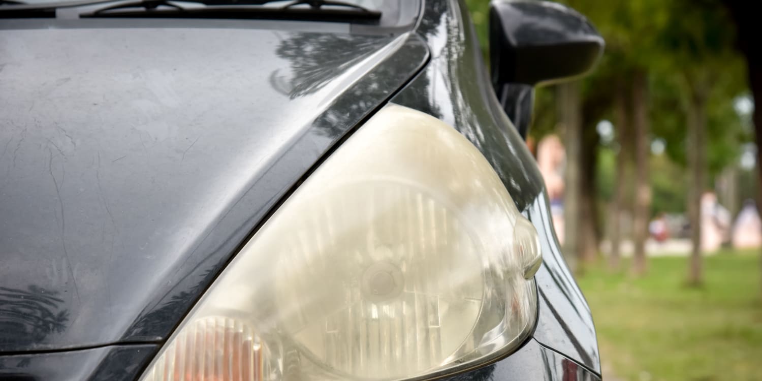

    Von innen beschlagene Scheinwerfer und Leuchten - was tun? | ADAC
    Gerade in der kalten Jahreszeit kann man das Phänomen verstärkt beobachten. Scheinwerfer und auch Leuchten beschlagen von innen. Aber bedeutet Feuchtigkeit in…
    www.adac.de
