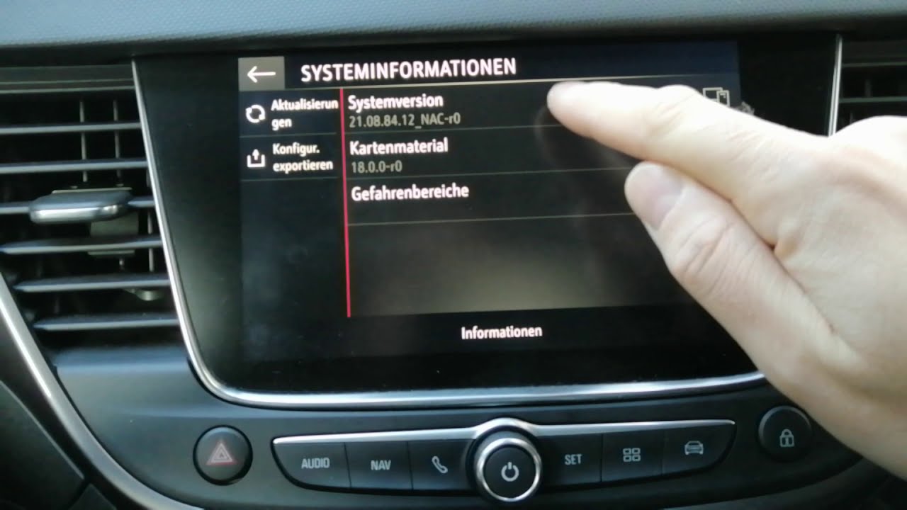

    Da ich gerade gesehen habe dass dir deine Software Versionen noch in der Signatur fehlen hier noch Mal ein Link zu mein YT Kanal
    Opel Crossland-X Kartenmaterial und Firmware Version auslesen NAC Wave2 intelli link R5 Navi
    Für alle die wissen wollen wo man die Versionsnummer info findet.
    youtu.be
    Hoffe es hilft noch...
