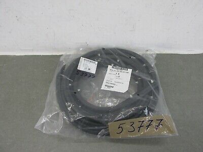

    ich weiß, ich bin zurzeit ein wenig nervig, aber ich habe schon im Internet recherchiert und nichts finden können was mir helfen könnte.
    Deswegen wollte ich mal hier nachfragen, ob jemand vielleicht einen Rat hat.
    Auf den Bildern seht ihr die Dichtungen, die porös/zerrissen sind. Ich würde die gerne austauschen, durch neue ersetzen.
    Mein Problem ist aber ich habe nicht das passende Produkt im Internet gefunden.
    Vllt. kennt jemand von euch eine Seite wo diese Teile verkauft werden für Crossland X.
    Ansonsten danke für euer Geduld mit mir :saint:

    Wirst du als Original Ersatzteil bei Opel kaufen müssen.
    Als Nachbau wird es schwierig das passende zu finden oder?

  • Ja, sind normal keine Universalteile, und der Crossland ist noch zu neu als das es da viel spezifisches Aftermarket geben würde.
    https://www.pkwteile.at/metalcaucho/8532699
    https://www.pkwteile.at/metalcaucho/8532780
    Habe die hier gefunden, aber nicht ganz sicher ob sie passen. Werde es mir kaufen und vllt. ausprobieren.

    Das ist eine Katastrophenreparatur, mit etwas Selbstvertrauen aber durchaus zu händeln.
    Trenne mit einem Teppichschneider die beschädigten Gummiteile heraus. Nimm die aus dem Internet angebotenen Gummiteile und setze die anstelle ein. Die Verbindungsstelle mit Uhu oder einem anderen Klebemittel, das sich mit dem Gummi verträgt ,abdichten.
    So würde es MacGyver machen.
    Danach auf die Suche nach Orginal-- Türgummi machen.
    Anmerkung: Die Beschädigungen sehen ungewöhnlich aus. Da hat jemand versucht mit einem Schraubendreher die Tür zu öffnen.
