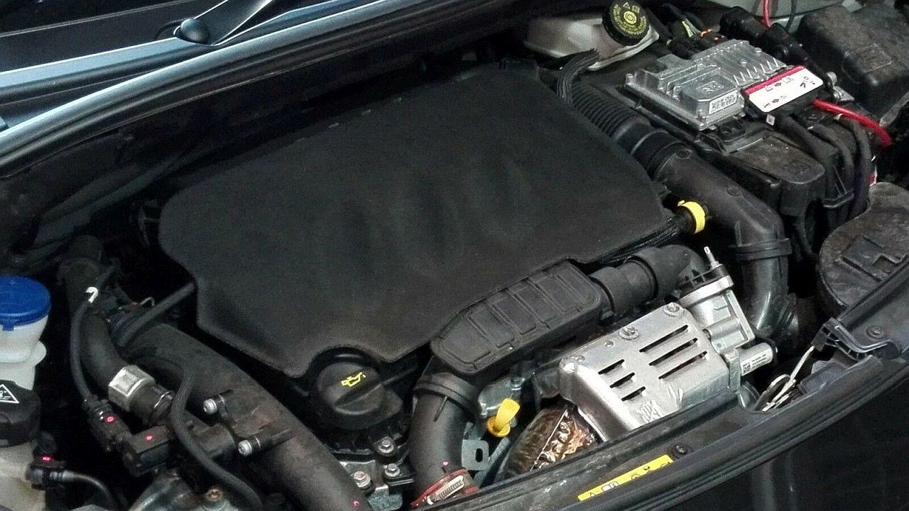

  • Um künftigen Käufern und Interessenten ein bisschen Zeit bei der Recherche zu ersparen ist es denke ich keine so schlechte Idee mal einen zentralen Thread über die Motoren im Crossland, und ihr für und wieder zu bringen.
    Die Benziner:
    Fangen wir mit den beliebtesten an:
    1.2 Turbo 110 und 130/131PS
    Der 1.2 Puretech basiert auf dem äteren 1.6 Prince (aus Kooperation Peugeot mit BMW) wurde aber für den Kleinwageneinsatz und wegen der Abgasnormen massiv "downgesized".
    Diese Bauweise hat den Vorteil das die Laufkultur beim 1.2 und die Geräuschentwicklung für einen Dreizylinder eigentlich ziemlich ruhig ist, jemand schrieb neulich "die Leistungsentfaltung aufgrund des Drehmoments ist sehr gut, und er ersetzt so viele Motoren zwischen 1.4 und 1.8" und dem würde ich zustimmen, vor paar Jahren noch hatten viele Hersteller haufen mehr oder weniger überalterte Vierzylinder die sich alle wesentlich lahmer gefahren, und mehr gesoffen haben.
    Der Nachteil bei dem Motor sind seine möglichen Anfälligkeiten und der Wartungsaufwand um diese zu reduzieren/verhindern.
    Mehr dazu in den Crossland X haltbar machen.
    Hier nochmal kurz:
    - Auflösende Zahnriemen wegen Konstruktion "im Ölbad", Motorschaden oder Turboschaden, teurer (vorzeitiger) Wechsel notwendig, Wechsel teuer.
    LSPI - Low Speed Pre Ignition:
    Aufgrund der hohen Aufladung gibt es bei den 1.2 Turbos das Problem/Phänomen der LSPI, die Motoren sind so hoch verdichtet dass das Gemisch wenn es schlecht läuft sich wie bei einem Diesel selbst entzündet. Hier im Forum gab es auch wohl auch schon die ersten Fälle, Opel versuchte das Problem über ein spezielles Motoröl in den Griff zu bekommen und bei jeder Inspektion ist ein zusätzlicher Kraftstoffzusatz vorgesehen. Wenn die Sache auftritt Gefahr dass die Zündkerze platzt, in den Motor fällt und diesen killt. Das Wechselintervall der Kerzen ist recht lang und häufig gehen sie vorzeitig kaputt. Vorzeitig wechseln sinnvoll.
    - Verkokende Einlassventile: Wie (fast alle) Direkteinspritzer verkokt mit der Zeit der Ansaugtrakt. Mittelfristig führt das zu leichtem Leistungsverlust, langfristig steigt der Ölverbrauch und irgendwann (beim technisch ähnlichen 1.6 oft bei 80-120tkm) drohen Motorschäden an Kolben etc. - eine regelmäßige chemische, oder umständlichere Mechanische Reinigung kann dies verhindern, und häufigere Öl und Kerzenwechsel wesentlich reduzieren.
    Das klingt summiert jetzt zwar nicht so toll, aber ansonsten ist der Motor was die Grundkonstruktion angeht ziemlich robust, und durchdacht. Im Alltagsbetrieb sind weder Turboschäden, Reihenweise Kopfdichtungen oder sonstwas aufgetreten obwohl man sich das bei der Leistung eigentlich vorstellen könnte.
