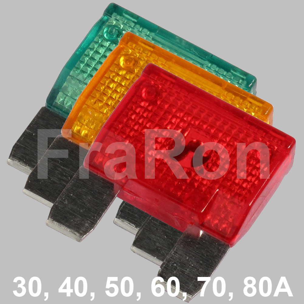

    Ich bin im Motorraum am Sicherungskasten auf eine grüne 40 Ampere Sicherung gestoßen die nicht im Buch zu finden ist.
    Kann jemand sagen wofür die ist?
    Ich weiß nur die kostet 40 Euro, aber was macht die?
    Hilfe bitte
    Danke

    wenn du ein Multimeter hast, kannst du selbst herausfinden ob 1. dieser Sicherungskreis überhaupt angeschlossen ist.
    2. kannst du feststellen, welche Motorfunktionen an dieser Sicherung hängen.
    Vorsicht, 40 Ampere sind viel, Sicherungen bei dir zuhause haben im Schnitt 16 Ampere.
    Leistung = Spannung x Stromstärke.
    Das wäre in diesem Fall 12 Volt x 40 Ampere = 480 Watt.
    Die Sicherung für den Anlasser kann es nicht sein, denn dessen Leistung liegt bei über 2000 Watt.
    Und so gehst du vor.
    Beim Kühlerventilator könntest du fündig werden. Elektrische Bohrmaschinen haben etwa 500 Watt. Und die drehen sich auch nur.
    Weitere Ratschläge gebe ich dir nicht, bei deinem Temperament würde es dem Kühlerventilator schlecht bekommen, wenn er nicht an dieser Sicherung hängt.

    Google sagt mir im Corsa ist das ABS / TC (Tractions Control ) über einer 40 A Sicherung abgesichert.

  • Ich bin im Motorraum am Sicherungskasten auf eine grüne 40 Ampere Sicherung gestoßen die nicht im Buch zu finden ist
    An welchem Steckplatz ist die Sicherung?

  • Die Sicherung steckt links von der 7 in dem rechteckigen Feld. Ist aber nicht angezeigt im Buch,
  • Hi,
    Dass macht Sinn, vielleicht ist die hin. Wie messe ich die? einfach auf Durchgang oder wie.
  • Wenn es eine normale Stecksicherung ist, sollte man es sogar mit bloßem Auge sehen. Ansonsten kannst du natürlich den Durchgang messen.
