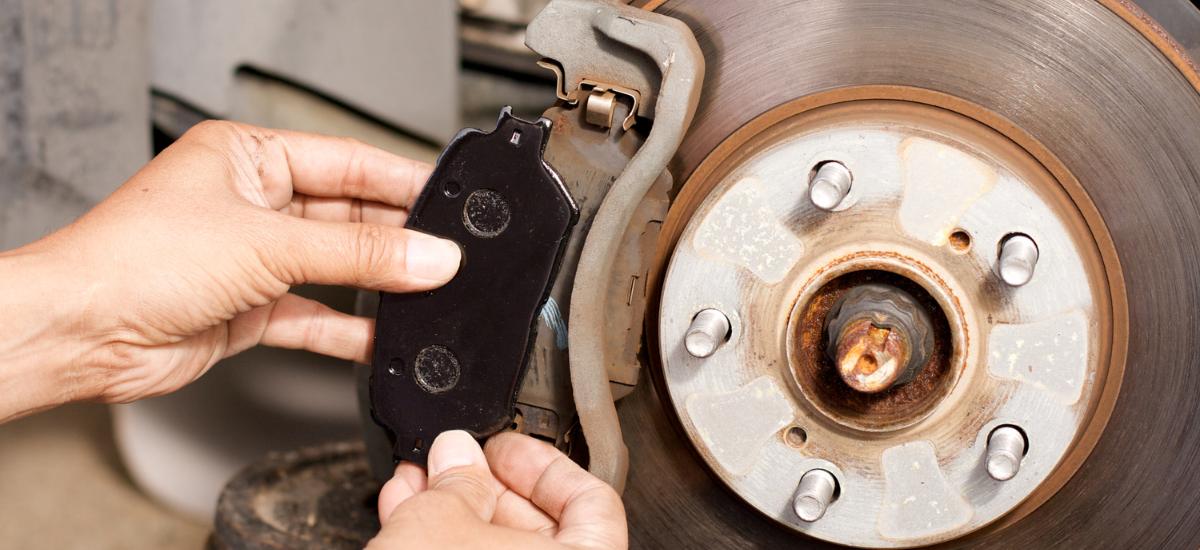

Die Bremsbeläge sind damals echt einfach "trocken" eingebaut wurden.
Was meinst Du damit?
Ich habe noch nie irgendwo gesehen, dass neue Bremsbeläge "Schmierstoff" an den "Auflageflächen" erhalten hätten.

Kann nur kurz zeigen, wie das in der Praxis aussieht. Bildqualität leider nicht die Beste, aber man erkennt in der Mitte ganz gut, dass hier mit ATE Plastilube gearbeitet wurde.
Beim Alfa wurden auch kürzlich die Bremsscheiben gewechselt, hier ist es eine eher weiße Paste, die verwendet wurde. Auf jeden Fall wurde damit nicht gespart
Beim 208 dagegen sieht man halt, dass gar nichts verwendet wurde und der Belag "trocken" eingesetzt wurde. Das erklärt auch mit das Quietschen, welches schon bei der Fahrt vom Hof der Werkstatt auftrat...
... die Paste wird also NICHT auf den Bremsbelag aufgetragen, sondern auf die Rückseite der Beläge und auf Führungen.
Das habe ich bislang in der Tat noch NIE gehört und auch noch NIE gesehen.
Wieder was dazu gelernt. DANKE.

Ist halt nur blöd, wenn jeder (!) namhafte Hersteller von Bremsen in der Montageanleitung dies ausdrücklich vorschreibt
