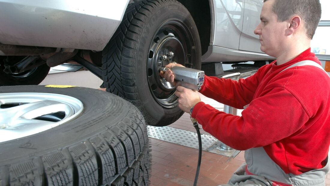

    Auf welche Achse die besseren Reifen?
    Die Guten nach hinten
    [Blockierte Grafik: https://www.adac.de/_mmm/jpg/Reifen_wohin_378x95_34218.jpg]Reifen auf der Antriebsachse verschleißen schneller – werden die beiden Reifen erneuert, ist das Auto zwangsläufig mit Reifen unterschiedlicher Profiltiefe unterwegs. Beeinträchtigt dies die Fahrsicherheit? Und auf welche Achse gehört nun das bessere Profil?
    • FazitUnterschiedliche Profiltiefen an Vorder- und Hinterachse können die Fahreigenschaften eines Fahrzeugs negativ beeinflussen. Kritisch wird es, wie eine Untersuchung des ADAC-Partnerclubs ÖAMTC zeigt, wenn der Profiltiefen-Unterschied über 2 mm hinausgeht. Zum Testprogramm gehörten Aquaplaning, Nassbremsen, Trockenbremsen sowie der Spurwechsel bei Nässe.Gängige Meinungen, dass die Vorderachse die besser bereifte sein sollte, konnten die Tester bestätigen – zumindest was Aquaplaning und Bremsen angeht. Anders beim Prüfkriterium „Spurwechsel“. Hier veränderte sich die Fahrstabilität mit den schlechteren Reifen auf der Hinterachse dramatisch, selbst mit ESP-Ausrüstung. Das Fahrzeug kommt in dem Fall zwangsläufig ins Schleudern, mit dem Risiko schwerer Unfallfolgen. Unter Abwägung sämtlicher Vor- und Nachteile muss somit die alte Streitfrage „wohin mit den besseren Reifen“ ganz eindeutig mit „Hinterachse“ beantwortet werden. Für die Spurstabilität ist sie nun einmal ausschlaggebend.
