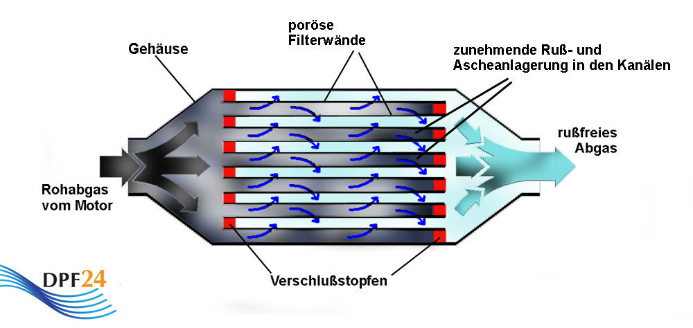

  • Ich bin raus, hätte mich gar nicht beteiligen sollen, da ich keinen Diesel mehr fahre.
    Hier nochmal eine Erklärung zu diesem Thema:
    Wie funktioniert ein Partikelfilter? - Erklärung & Wirkungsweise - DPF24
    Erfahren Sie mehr über das Funktionsprinzip eines Dieselpartikelfilters. Von seiner Funktionalität, über die Regeneration bis hin zum Steuergerät des PKWs.
    www.dpf24.de
