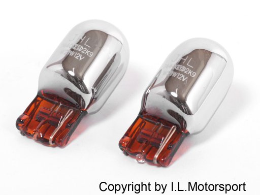

  • da gibt es im Moment nur eine Version in Chrom...
    MX-5 Blinker Lampe / Birne Glassockel 21W chrom-gelb im Set
    Aftermarket Produkt, Blinker Chrom Glassockelbirne 21W gelb. Diese Lampen kommen in einem coolen chrom Finish. Ein echter Hingucker bei allen Klarglasleuchten.…
    www.ilmotorsport.de
    Ob die China LED Lampen bei eBay richtig funktionieren und keine Störung im Bordcomputer auslösen weiß ich nicht.

  • Super, die werde ich mal ausprobieren.
    Wie kommst du auf den mx?
    Ich habe mir mit der type nen Wolf gesucht.
    Auf der Website wird der Lampentyp auch nicht genannt...
    Is das die von Opel. Info? WY21W?
  • Update:
    Ich habe die Rücklichter Blinkerlampen aus dem Link von @Hermann 8 bestellt und gestern meinem FOH zum einbau in die Hand gedrückt. Nach einem "wo ist denn da die E-Nummer?" und dann "Trotzdem einbauen?" bekam ich am Abend die Info das die nicht eingebaut werden konnten. Der Glassockel ist so schlecht gefertigt das er schlicht nicht in den Sockelträger passte.
    Also ein reinfall. Schade. Ich werde mal weiter die Augen aufhalten. Vielleicht kommt ja die EU mit der LED Retrofit Verordnung noch mal in die Gänge.
