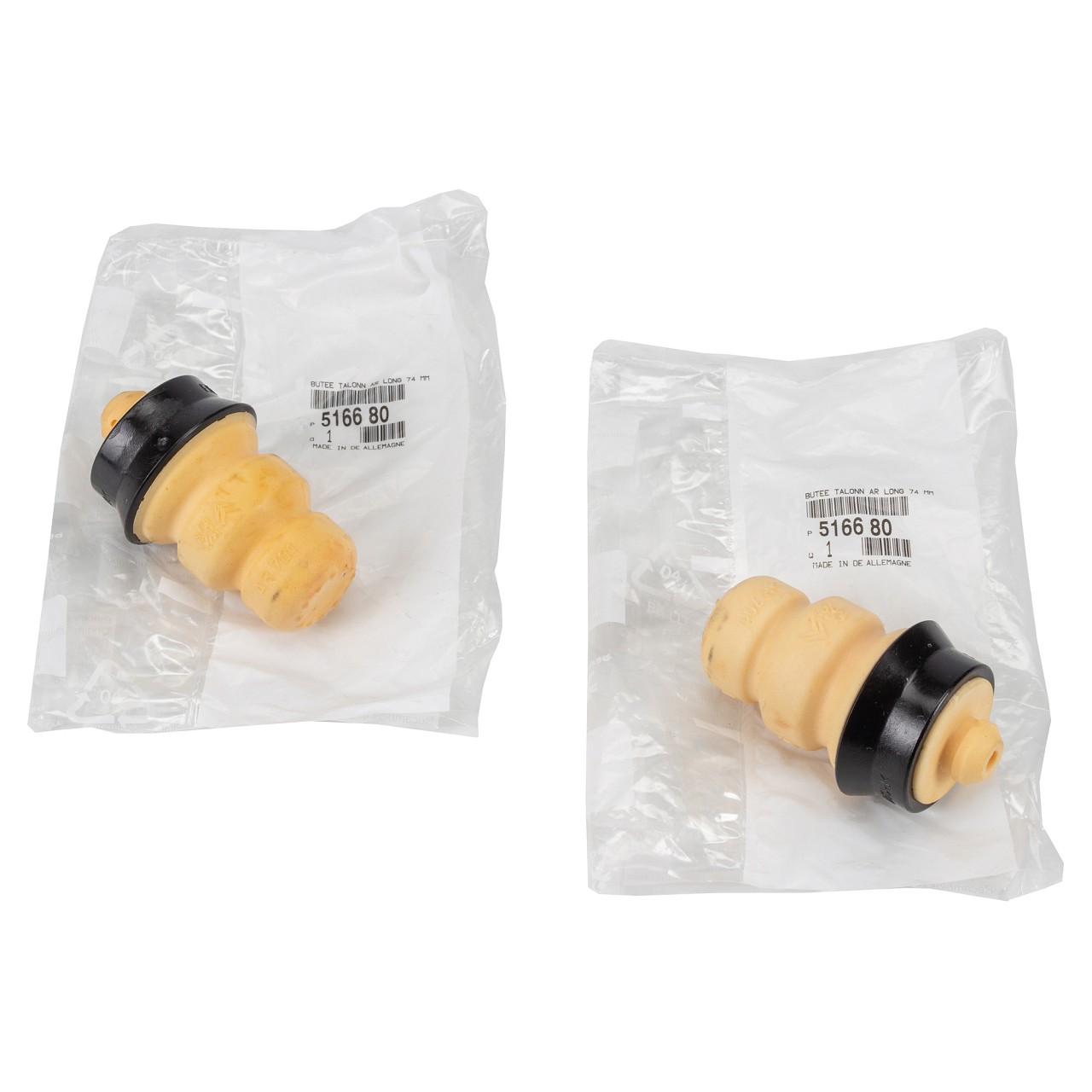

Hab schon zwei Bestellt, für 49,37 € und habe später die hier gefunden, 2 Stück für 23,95 €
Sind identisch mit denen, die ich gekauft habe.
Der Nippel, welcher in den Träger gesteckt wird, ist sehr elastisch und ich denke, wenn er einmal aufsetzt, wird er einfach ausgehebelt.
Die Neuen werde ich mit Kabelbinder und Edelstahl draht Sichern und wenn er wieder raus rutscht, kann man sehen ober nur herausspringt,
oder ob der Nippel abschert.
